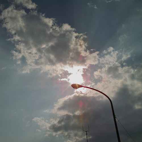

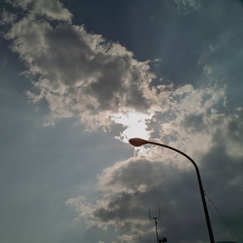

根據日本網友的介紹,
DP1在明暗強烈的場景會出現紅光的現象,
可以使用UV/IR 濾鏡減輕此紅光的發生。
http://plaza.rakuten.co.jp/utsurundesu/diary/200806100001/
未使用UV/IR 濾鏡時
使用UV/IR 濾鏡時

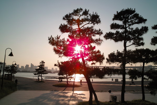

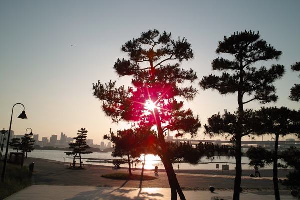

[44876] Re: UV/IR 濾鏡可以減輕DP1在明暗強烈場景時出現的紅光現象
趕緊去找了一個B+W 的UV/IR濾鏡來試,
感覺好像沒有特別改善
未接濾鏡
接B+W 的UV/IR濾鏡
文包
