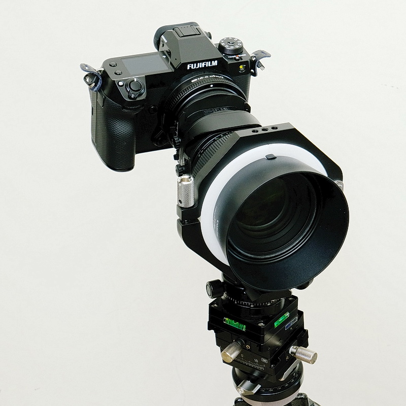

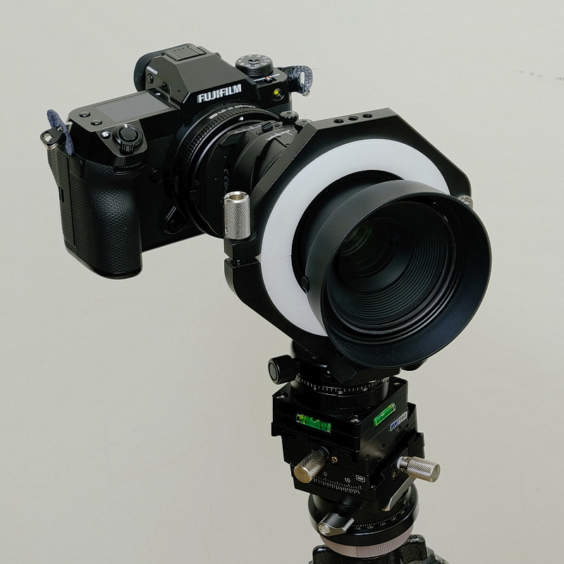

[112639] Re: 來個移軸鏡討論串....
上圖:加裝了自製系統式腳架環的Canon TSE-135mm F4 MACRO轉接到FUJIFULM GFX100S II
下圖:原廠內建腳架環的LEICA TS-APO-Elmar-S 120 f/5.6 ASPH轉接到FUJIFULM GFX100S II
Canon TSE-135mm F4 MACRO雖然是設計給135FF用的移軸鏡頭,不過轉接到43.8X32.9片幅的FUJIFILM GFX上,在最大移軸量時使用最大畫面的4:3寬高比仍不會出現暗角.
LEICA TS-APO-Elmar-S 120 f/5.6 ASPH原本就是設計給LEICA S接環DSLR (45x30)使用的鏡頭,轉接到片幅差距不大的FUJIFILM GFX(43.8x32.9)上當然不會有問題.
從上面兩張照片可以清楚分辨兩支鏡頭的tilt與shift運作機械結構的前後排列是相反的且機械結構與操作方式完全不同.

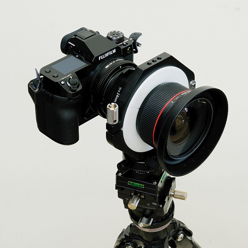

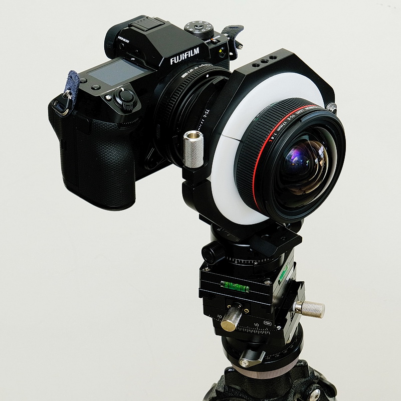

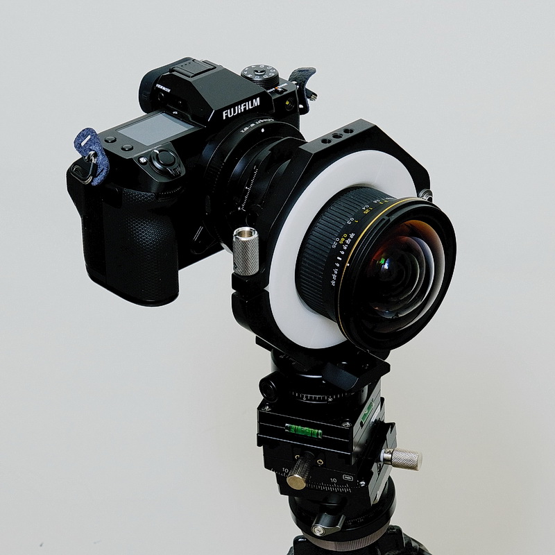

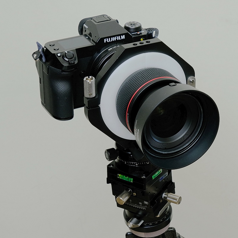

經過了這麼多年,小弟我終於把Canon TS-E最後一代全系列五支,與Nikon PC NIKKOR最後一代唯一的一支,總共六支移軸鏡頭全部透過自行為每一支鏡頭量身設計製做的塑鋼材質襯環,將其改成有腳架環的式樣,讓這幾支135SLR時代最後的移軸鏡頭能夠非常方便的在接圖拍攝模式下輕鬆地使用.
發表時間: 2025-08-07 11:05
發表數: 13214
[112648] Re: 來個移軸鏡討論串....
六支加裝了塑鋼材質襯環搭配抱箍成為內建腳架環樣式的移軸鏡頭,透過Fringer的轉接環轉接到FUJIFILM GFX 100S II,GFX 100S II除了高畫素的優勢,還有數位裂像與數位微稜的功能能輔助對焦,以及內建多重寬高筆可選擇.還有一點,它比Nikon D5與Canon 1DX II等專業級DSLR輕巧多了,在使用鏡頭腳架環來架設時對接環上用以頂緊插刀的彈簧片來說是比較友善的.
