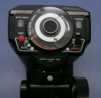

Re: OM痴人---閃燈系列之一 (Quick Auto 300 & 310) 所先來看看Quick Auto 300 與 310正面照片
兩者有看出差異嗎 ![]() 左邊是Quick Auto 300 右邊是Quick Auto 310 |
