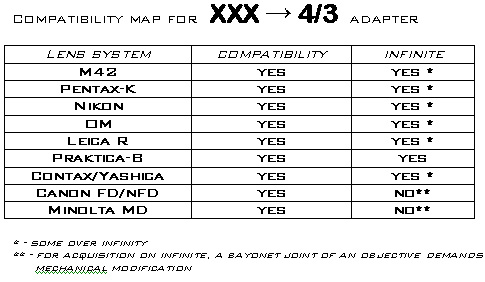

[37562] XXX-4/3萬用轉接環 !!!
友站奧林派的介紹
http://www.omuser.com/viewthread.php?tid=49773&extra=page%3D1
XXX-4/3萬用轉接環+ 合焦晶片
http://forum.manualfocus.org/viewtopic.php?pid=75860#p75860
http://oly43club.ru/forum/index.php?showtopic=311
http://oly43club.ru/_images/adapters/XXX/XXX_43_bottom.jpg
http://oly43club.ru/_images/adapters/XXX/XXX_compability_map.jpg
Canon FD/NFD

不行的, 旁軸相機鏡頭的接環後距都太短, 即使長焦鏡頭的最後鏡片的位置夠深, 但相機的接環的位置還是十分後面, 除非使用破壞性轉接, 把多餘的長度切掉以湊合整個系統, 不然只能當微距鏡來用
另外, 由圖形來看, 這顆所謂的"萬用"轉接環似乎是用3顆螺絲把鏡頭"鎖"在轉接環上, 這對一些短, 中焦鏡頭可能ok, 但對於一些長焦鏡頭, 尤其是許多歐系的長焦鏡頭, 重量都非常重(例如pentacon 300mm f4這顆, 高達2kg), 如果mount上去的時候, 這3顆螺絲能否承受得住鏡頭的重量就很有問題了
最後, 就接環的規格來看, canon fd(約42mm)即使轉接上4/3(約39mm), 應該還是可以無限遠對焦的, 依圖形來看, 似乎是因為轉接環及鏡頭接環的厚度超過兩者間的距離(3mm)
不過, 這個東西的出現, 對改裝鏡而言(尤其是電影鏡頭或特殊鏡頭的改裝), 仍是個相當好用的工具, 只是不知道合焦晶片有沒有焦距的限制(就是一顆合焦晶片只能對應一個焦距), 如果沒有的話, 那就,,,,,,,,實在太完美了

Adapter is made of steel and this allows making free use of big and heavy lenses. It has black chemical protective mat surface, knurl, the red mark for convenient use and the 4 fix screw-handle for reliable mounting lens. In a set there are also countersunk screw (not to prevent flash protuberance on E-500, E-510 and E-3).
有四個鑽孔,應該是有避免掉Collective大說的機頂狀況!!
