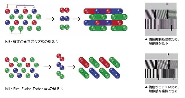

◎高感度(Pixel Fusion Technology)
是利用斜向相鄰的2個同色畫素可截取2倍光量來提高感度,
假如將2個相鄰的同色畫素看成一個,
排列方式其實與一般陣列式感光元件是一樣的,
演算處理也是與一般陣列式感光元件一樣、
但由於2個同色畫素是斜向排列,
與周圍其他同色畫素的距離較接近。
有比一般陣列式感光元件減少偽色發生及解析度提高的優點。
