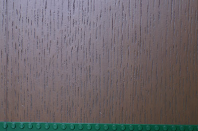

α7D(D7D)入手 今天將α7D搬回家了,
接上AF85/1.4G(D)測試了一下, AF對焦試了中央3點和右3點, 除右側中央一點後移外, 其他5點正常。 AF85/1.4G(D)對焦時, 聲音挺大的, 和用CONTAX N Digital接NP85/1.4 感覺差不多(兩台都較重,感覺更接近)。 問題是這個右傾..... ![]() 明天再試拍看看, 如沒別的問題就送調。 發現別的問題就拿去換? 機號:935095xx |

Re: α7D(D7D)入手 ITO兄動作這麼快....好可怕的黃金連攜
右傾的問題在早期7D出現機率不低 很多同好因此後送調整 您在日本. 應該不缺乏這類管道 |

Re: α7D(D7D)入手 由於傳聞Sweet D
5菱鏡改為 Penta-mirror, 有點失望, 且最近傳聞α7D已停產。 只在清存貨,所以不等了。 但日本大賣場α7D價格一直很硬, http://www.yodobashi.com/enjoy/more/i/cat_89_15317888_25856094/25847534.html 所以這次直接在KAKAKU.COM找家最便宜的買, 買時就已有可能碰上CCD 右傾的覺悟 (因為這類商店貨源一般都不是正規管道), 所以並不特別驚訝,只要有保單就可以。 擔心的是有沒有其他沒發現的雜症。 明天再試試別的, 小弟這是第一次用α系統,有問題時也許會再請教文包兄。 (如果要送調整大概就要等幾週了)。 |

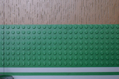

Re: α7D(D7D)入手 今天再仔細確認了一下,
3腳加水平器,再掛條綁重物的黑線(照片左端的黑線)確認垂直。 發現不是CCD右頃,而是觀景窗的問題。 ![]() 手持直接以觀景窗底邊對齊綠塑膠版上邊拍時 ![]() |

Re: α7D(D7D)入手 觀景窗不正的問題....可能比CCD裝歪還更難處理 orz

Re: α7D(D7D)入手 今天去了東京文京區的KM修理中心,
居然說傾斜1度以內是容許範圍內.... 東京文京區KM修理中心內的α7分解展示。 ![]() |

Re: α7D(D7D)入手 依照Konica Minolta台灣總代理永準貿易向Konica Minolta日本查詢的結果,α7 Digital並無所謂的「觀景窗歪斜」或「CCD歪斜」,問題在於AS DSLR的AS支架設計時就沒有和普通的SLR或其他的DSLR一樣是底片/感光源件與地面垂直的,而這點在相機設計的諸多考量因素時並不是最重要的考量,AS支架的傾斜角度原廠有一個定義範圍,但這個範圍常常與消費者認為的「客觀範圍」有不小的落差,要品管到90%以上的良率也不是不行,但其所耗費的品管成本可能會導致售價竄升,因此KM的作法是只要消費者認為不能接受,可送回將AS支架的傾斜角度調整,但調整好的也不會完全與地面垂直,所以並非觀景窗歪斜或CCD歪斜,這點是機身防手震數位單眼先天上的差異。

假如只以這台α7D為主使用的話, 稍微傾斜也不是大問題, 用熟了知道這台特性後, 自然會習慣每次攝影時要稍微將相機左傾拍就可以了。 問題是小弟較花心, 同時用好幾台不同的DSLR。 就怕有時會忘了或弄混。 目前暫時就這樣用, 因為還不知這個傾斜對小弟影響有多大。 如感覺不出來或是在忍受範圍內,就繼續用下去。 若發覺真的不能忍受時,再去強烈要求原廠幫小弟調吧。 |

補充一下,前面寫的不夠清楚^^!,意思是說只要你認為有歪就可以送回調整,調整後基本上都能調到你認為沒有歪,只是此時AS支架依然沒有與地面垂直,還是有點角度的就是了。 個人是建議只要有歪就送回去調,畢竟這個問題不難處理。 |
